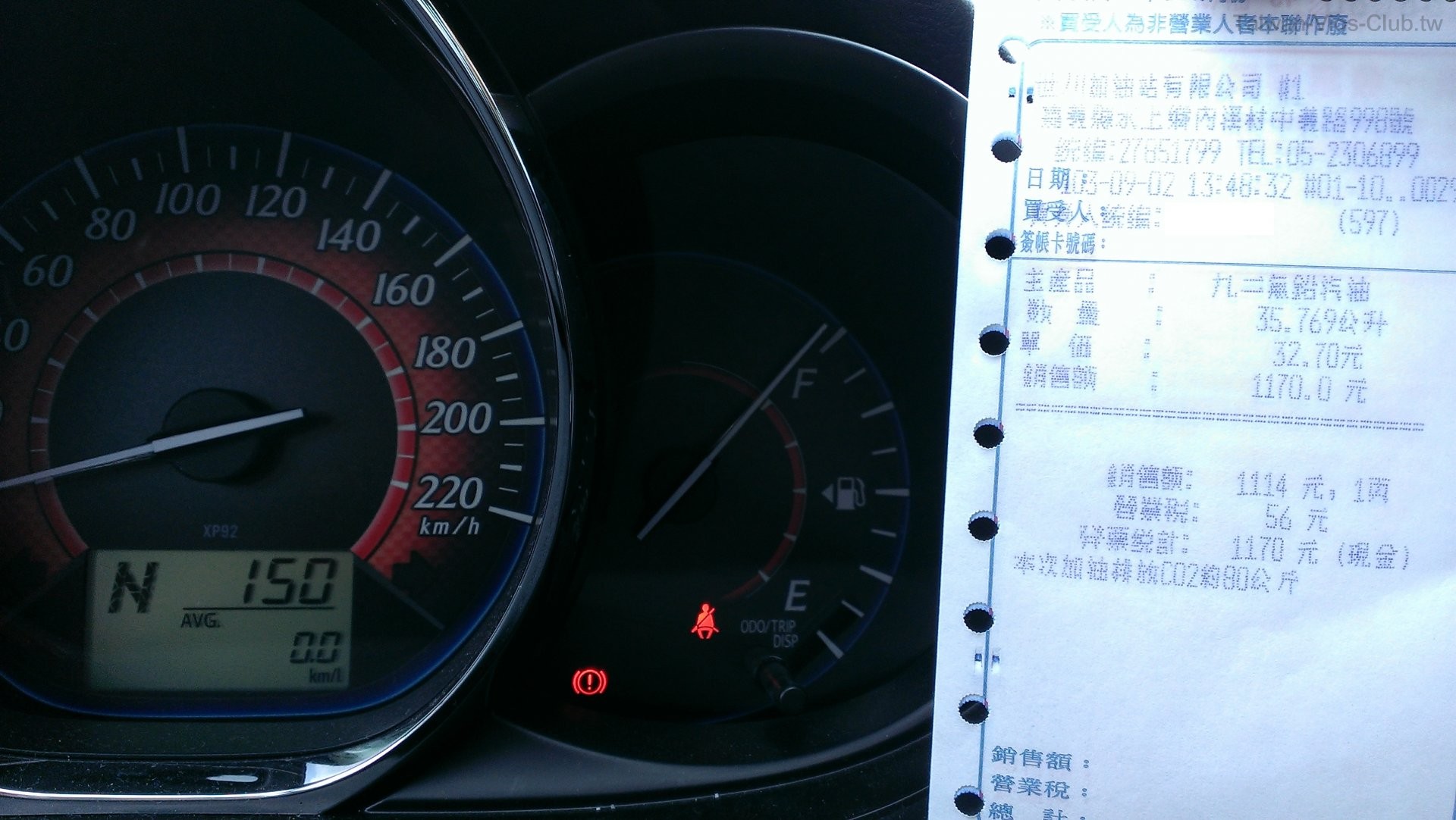

今天要出遠門一趟又不趕時間
所以來測測油耗

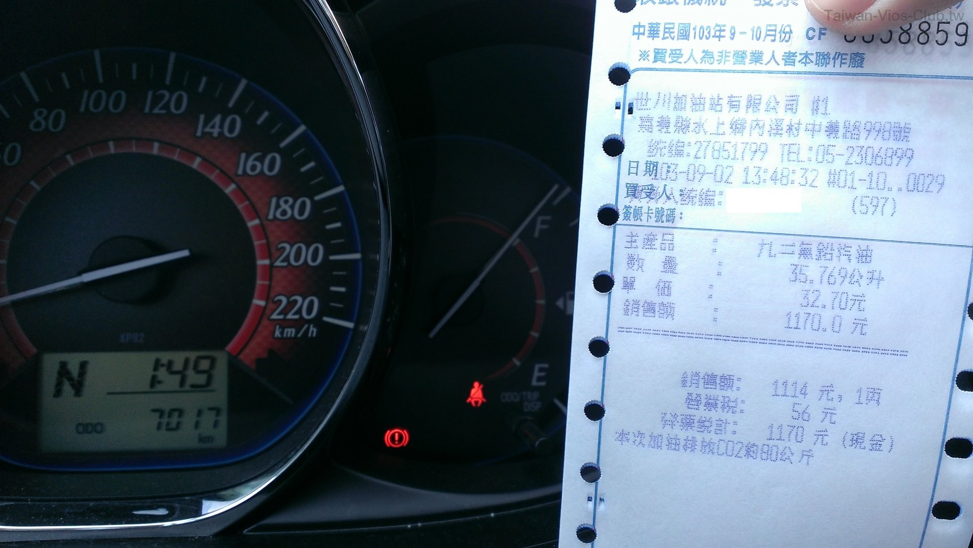

出發前先加92加到跳槍
回來再用同一支油槍加到跳槍
看看總共燒掉多少油
並將電腦油耗歸零重新計算
順便看看電腦準不準
目前總里程7017km
平均油耗0km/L

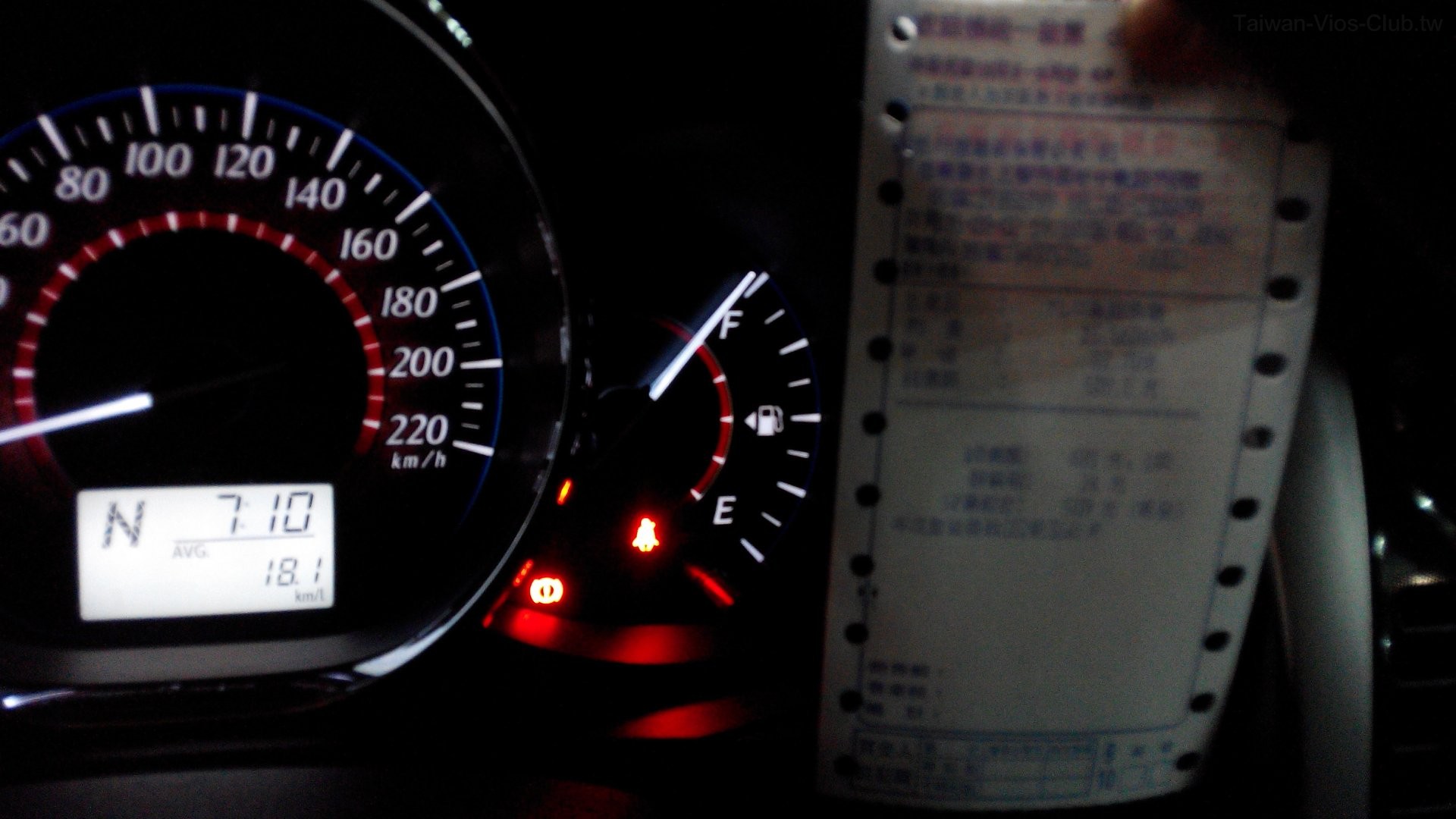

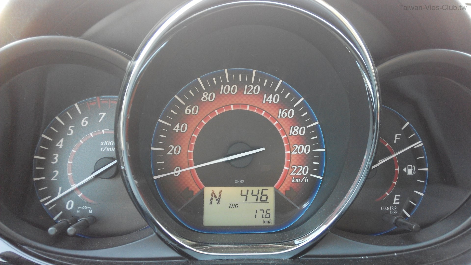

從嘉義上82快速道路接國3下竹山交流道
在平面道路晃很久
這邊不太會塞車

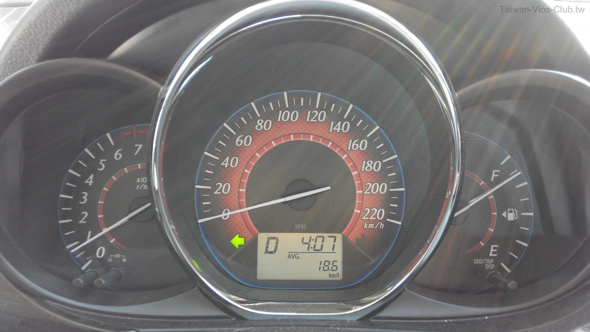

里程來到7138
平均油耗18.1

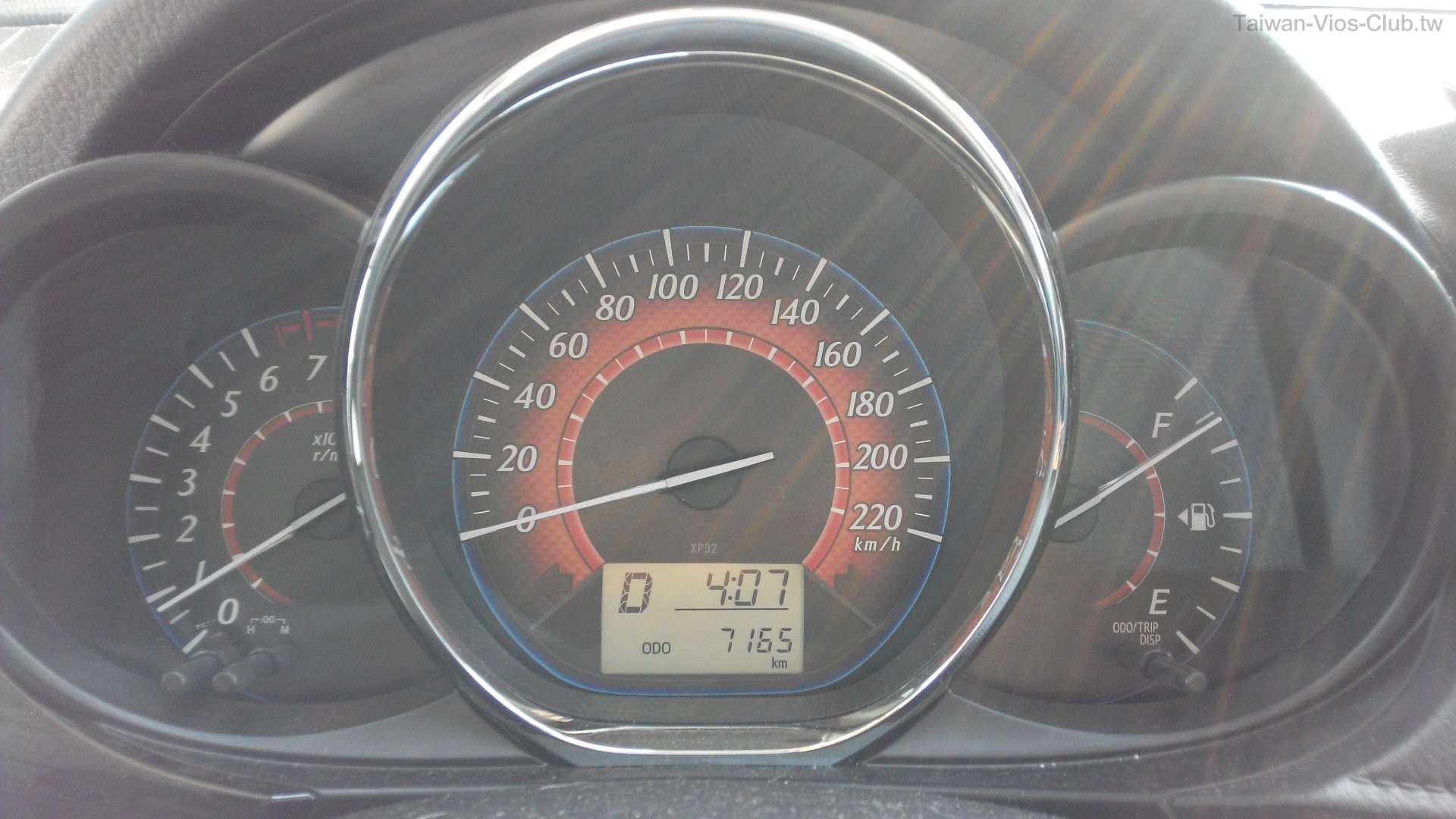

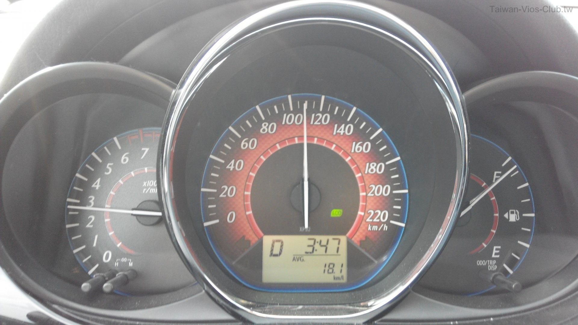

接著又上國3接74快速道路下太平路
高速公路果然有助於提升油耗
里程來到7165
平均油耗18.6

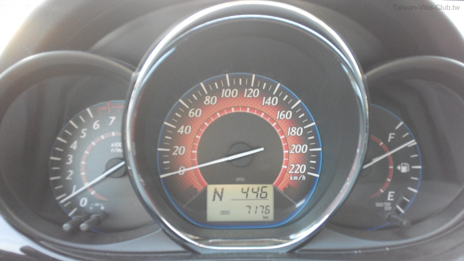

然後在大里繞一繞
台中的下班時間塞啊~
里程來到7176
油耗剩下17.6

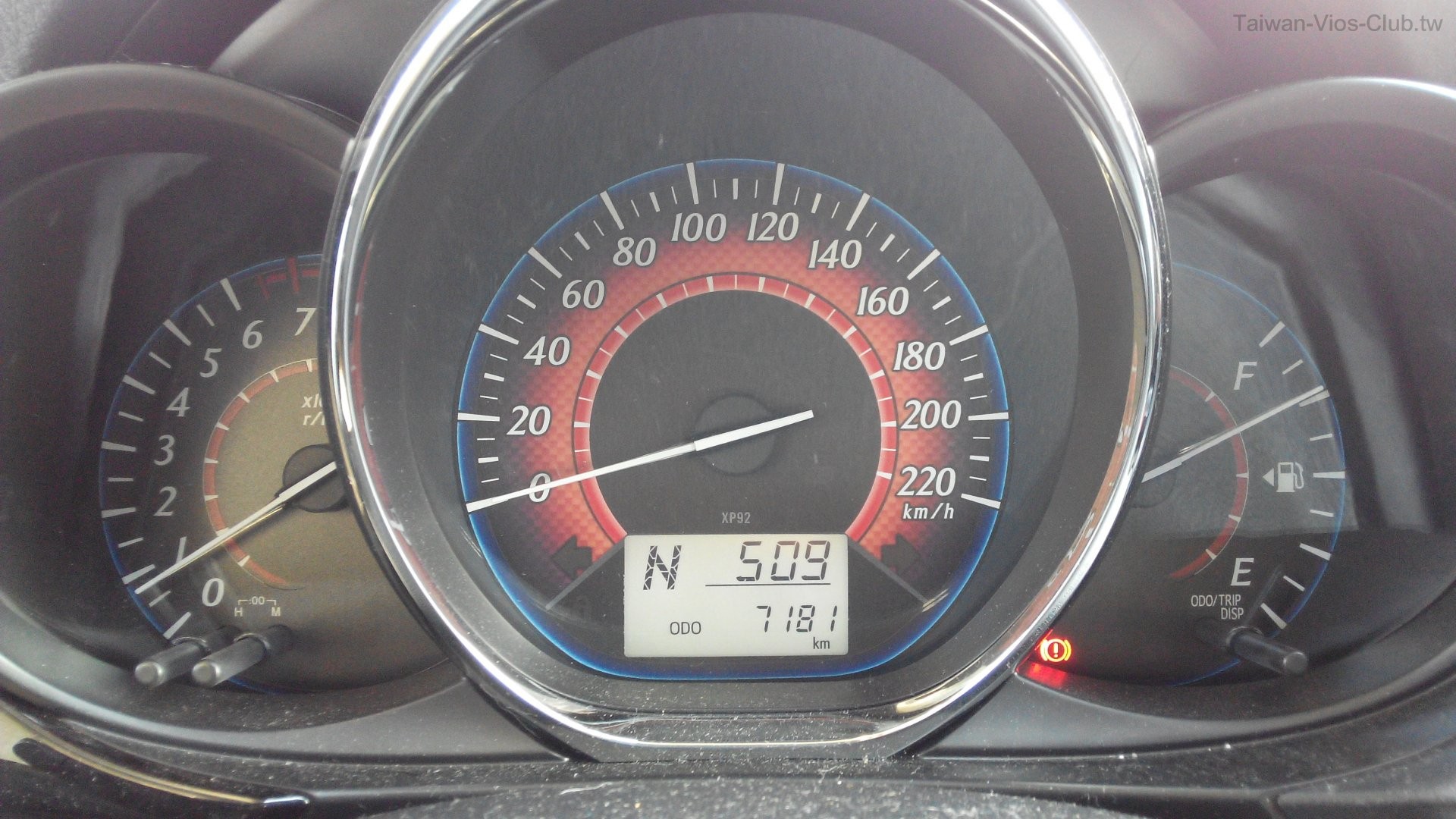

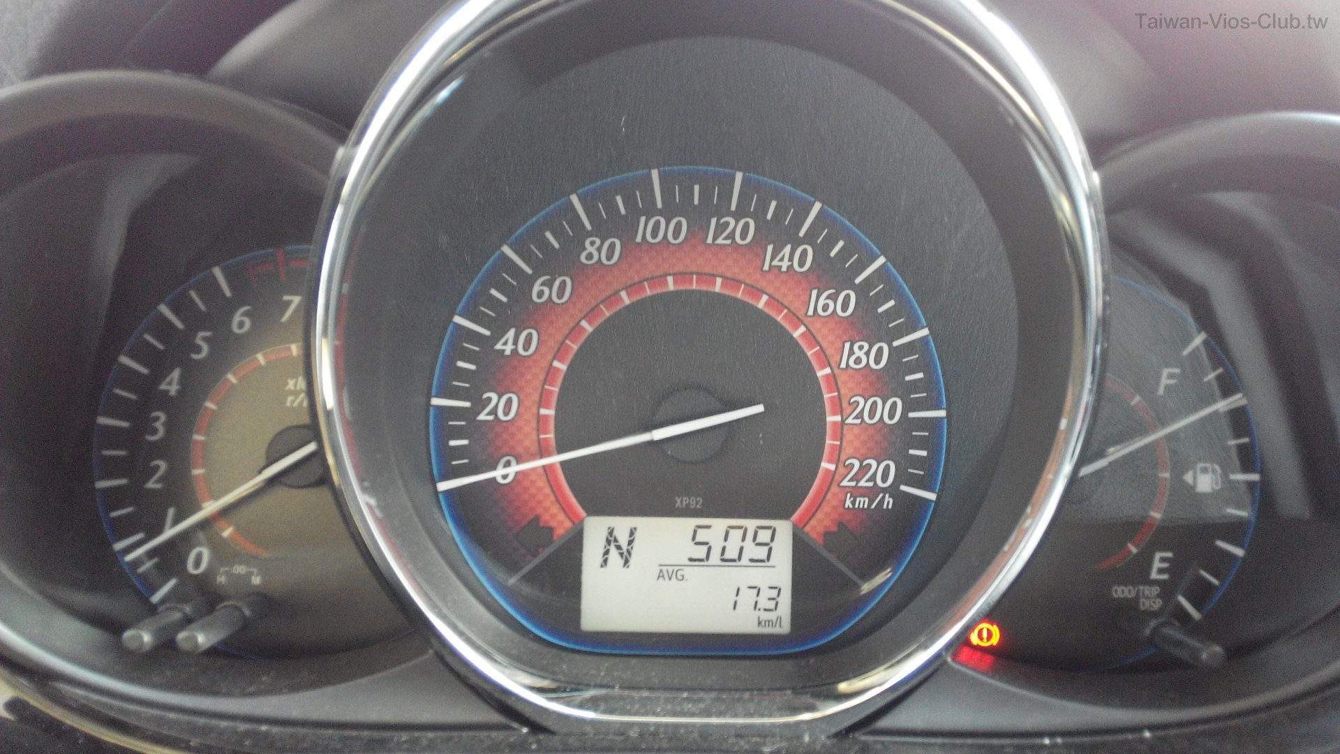

接著去太平繞一繞
比大里更塞了...
里程來到7181
油耗剩下17.3

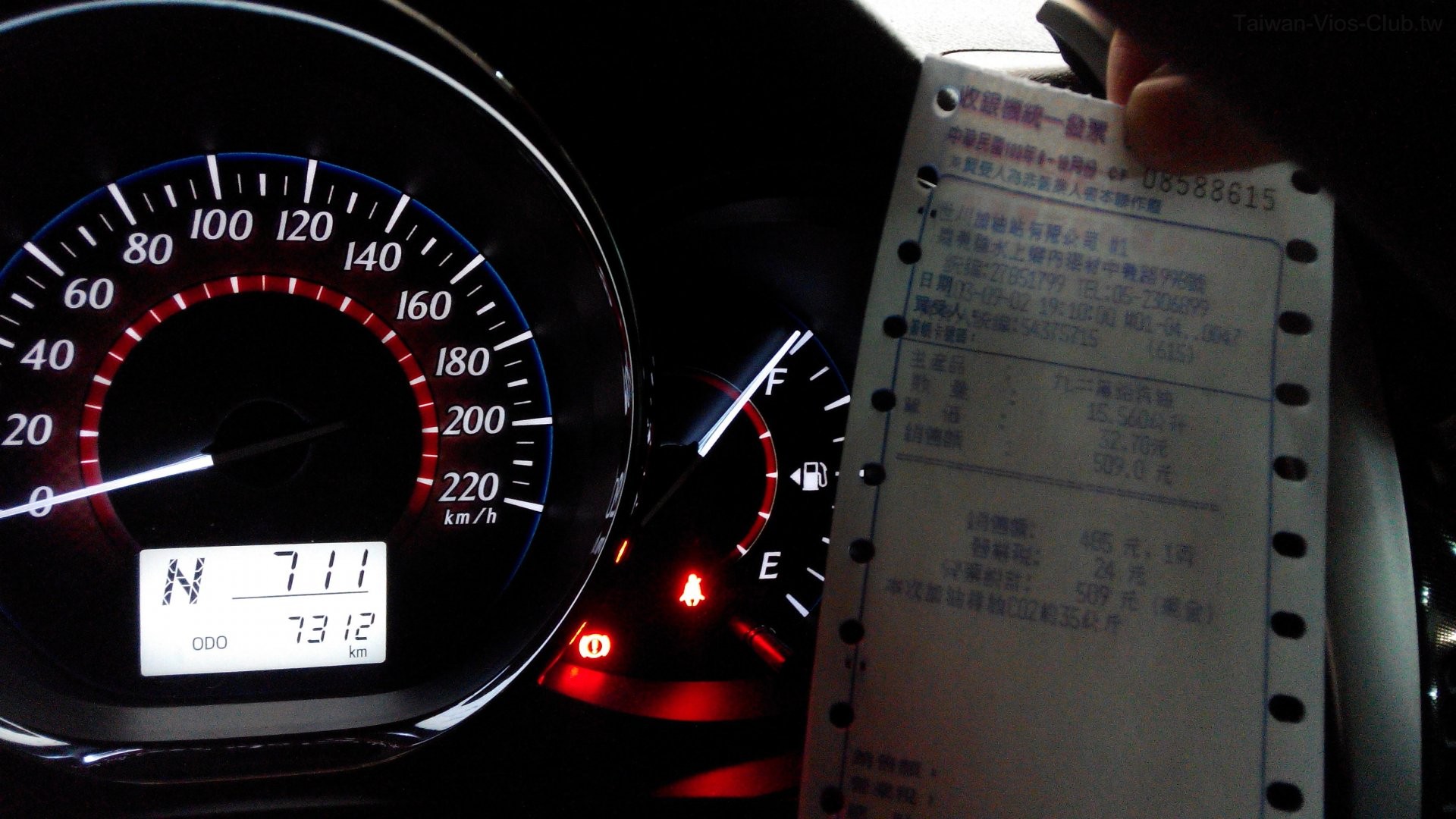

最後上74→國3→82→嘉義
高速公路依然是油耗大補帖
里程來到7312
油耗回到18.1
到同一間加油站
可惜同一支油槍有人正在加
我就用隔壁支油槍
一樣加到跳槍
總用跑了7312-7017=295km
總共加了15.56L
換算油耗為18.96km/L
當然這樣的做法是一定有誤差的
但也不會差太多啦~
也可以看出來電腦顯示的油耗應該是不會灌水喔!
