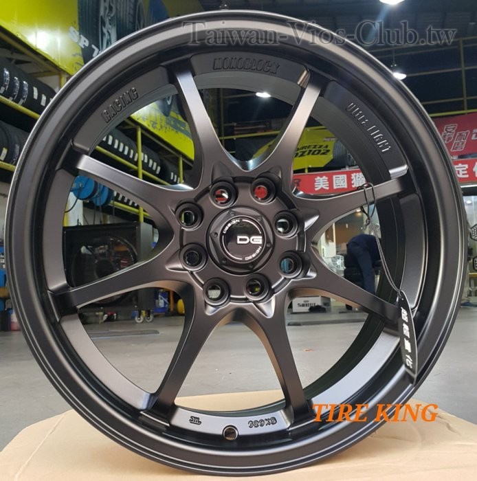

我是 2016CVT、14吋鐵框+原配車胎(175-65-14)。
請問 框DG A17 + 195-45-R16胎 是否需加軸套?
已查過時速表與實際速度的差異會比原來的更小一丁點(0.21%)
與原廠配置的胎壓偵測系統是否需要另外執行什麼手續?

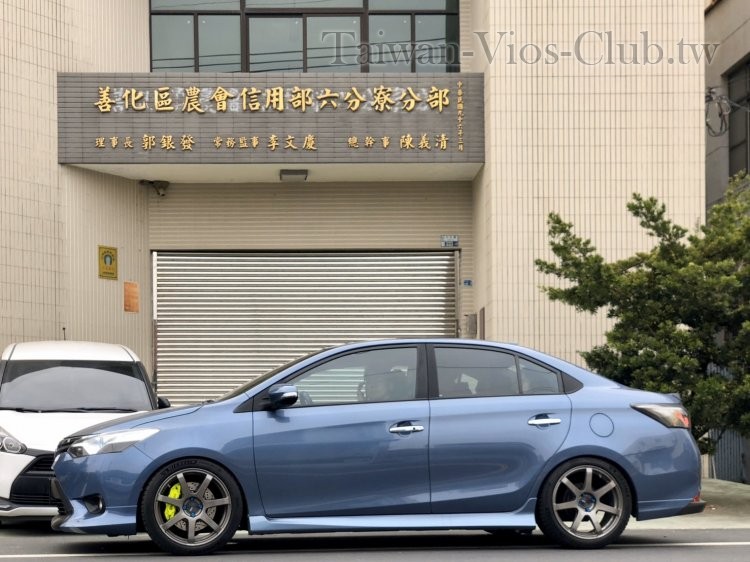

軸套一定要上
改裝輪框中心孔都會作大,給各個品牌使用。
所以一般好一點的輪框都會附上對應品牌的軸套。
建議可以用到205-45-16接觸面積變大,在高速公路高速行駛上穩定度會提升很多。
油耗其實不會改變到很多
我自己現在車子是使用 215/45-17 ENKEI-PF07 et42 7.5J 理論上我的輪框輪胎總直徑是變大的,所以實際速度會比表速在快。
但經過GPS實測,70km前,幾乎是1:1
70km後開始大約差4km,表速顯示120,我GPS測到的平均時速大約是116km,剛好更符合我自己的用車習慣。
以上給你參考

請問這台是vios嗎?
发表于 2020-3-6 18:22 | 显示全部楼层
yanderren 發表於 2020-3-1 13:11
請問這台是vios嗎?
是阿 2014年出產 第一批 星空藍喔
