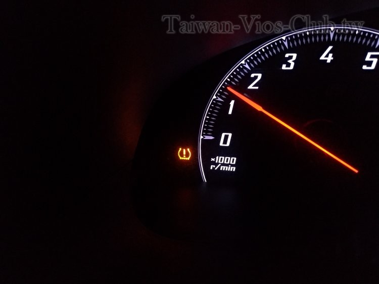

天氣涼了
胎壓也會隨著氣溫降低
很容易就會低到觸發胎壓警示
過陣子大概每天都會有人問這問題
當你在儀錶看到這個燈號的時候別緊張
先下車目視胎壓是否正常
也就是輪胎有沒有特別扁或是特別澎
如果正常
那就盡速開回原廠檢查
如果不正常
那就看要先打氣還是洩氣再開去檢查輪胎
以免危險
但是一般應該是都胎壓過低啦
很難有胎壓過高的狀況

哈哈.....我的是保養後1週出遊出現胎壓問題,又回原廠後發現保養時灌太飽
