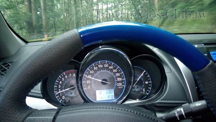

之前新車開三百多公里時,有一次載同事到中和烘爐地拜拜,上山有多處上坡轉彎,用d檔怎覺得轉速拉不會頓一下.爬坡無力,用手自排打一檔轉速一樣拉很慢...
於是在大鴨俱樂部爬了篇文章,連休四天就去北橫跑一下,關掉eco油門反應靈敏多了,也不會頓,個人覺得平常開車eco要打開,但跑山路一定要關閉,真的有差,供各位參考...
