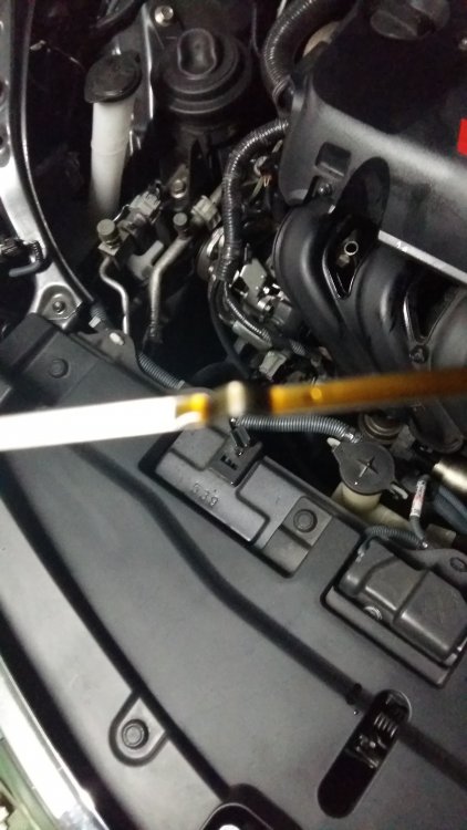

我是1萬公里保養完後... 感覺油門變重, 油耗增加1公升跑8公里... 結果我發現保養完後原廠加太多機油了...
引擎阻力增大!! 打電話給原廠就幫我把油抽掉... 又恢復小V的輕快感!!!
比上限超過一公分
比上限超過一公分
