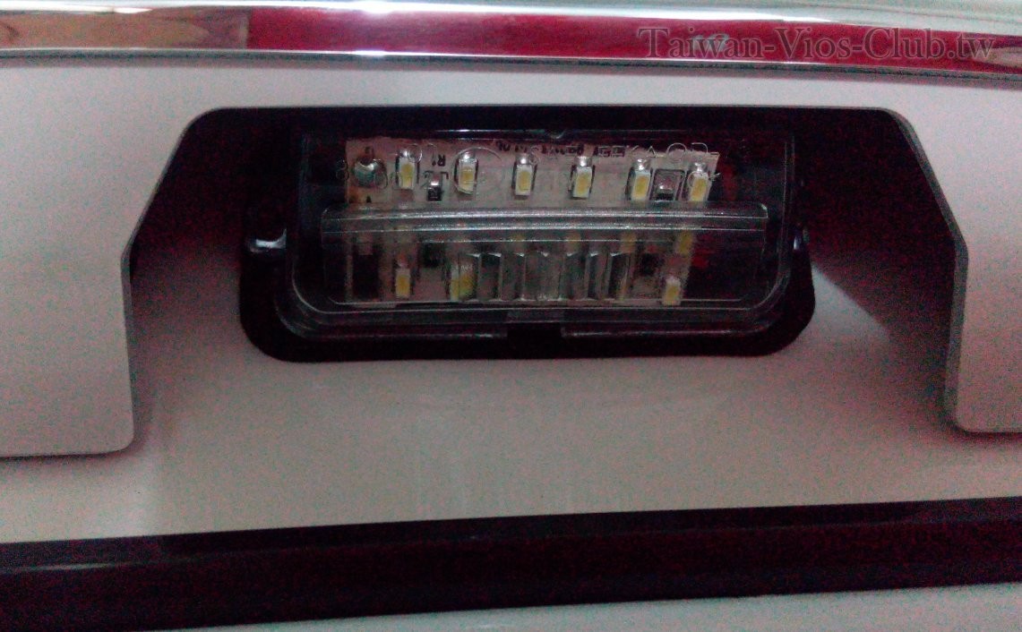

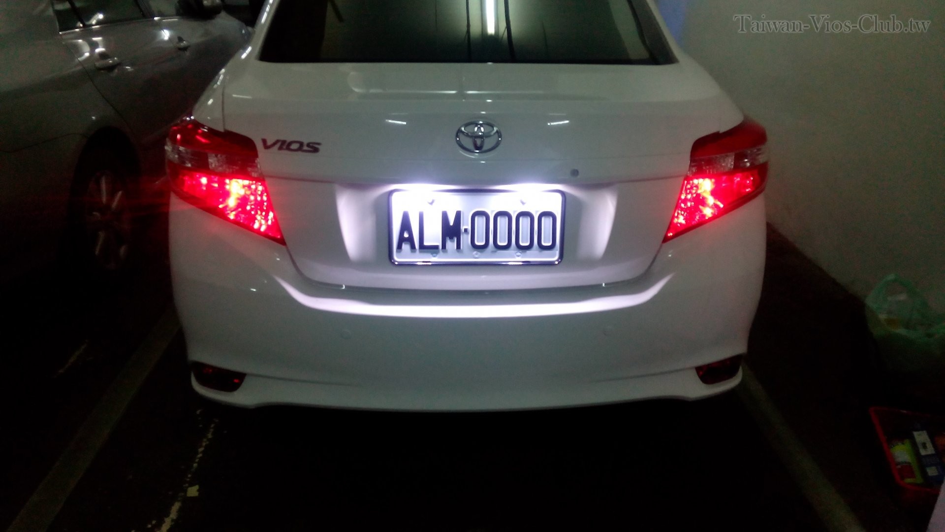

发表于 2014-12-16 13:44 | 显示全部楼层
本帖最後由 chouszumei 於 2014-12-16 13:50 編輯
手冊寫的只寫一半,前面的拆行李箱蓋板部分沒寫到
我上了 18 晶的 ,只是 PCB 版邊需要修剪一下 (如附圖)
亮度很讚 , 燈殼不會變型 (連續開啟14小時測試)
你住哪哩,來找我吧,我幫你拆裝
